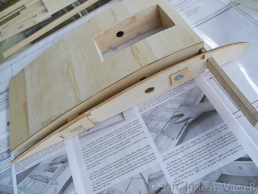

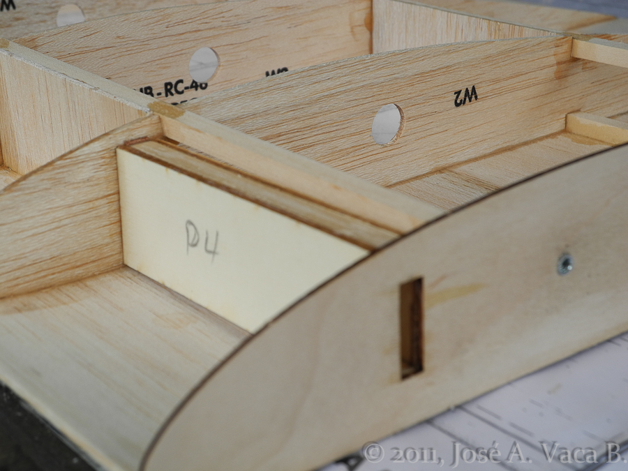

Bueno seguimos con el proyecto, las semanas pasadas continue con la construcción de las alas, lo más complicado fue la colocación de los Wings Tip y el corte y acabado de los alerones. sobre los WT indipensable usar epoxico 30 minutos para fijarlo al ala, admeas de los refuerzos que se indican en los planos, lo complicado es darle el acabado, primero con un cepillo pequeño, luego lija gruesa, luego media y acabar con lija fina, pero con cuidado de no desbastar más de la cuenta. El corte de los alerones no coincidio con los precortes troquelados en las costillas, en ninguna de las dos alas, corte por deonde indica el plano, pero el corte sale corrido un milimetro y medio más alla del troquelado, pero no es problema, se puede corregir despues, para la proxima se puede cortar 1.5 mm más alla de lo indicado en el plano. Eso si es dificil que los dos alerones al cortarlos queden iguales, sin embargo al tener que cortar de cada lado 1/4 de pulgada para colocar las tapas, da juego para igualarlos. En el proximo post lo detallare más, por ahora les dejo las fotos...
