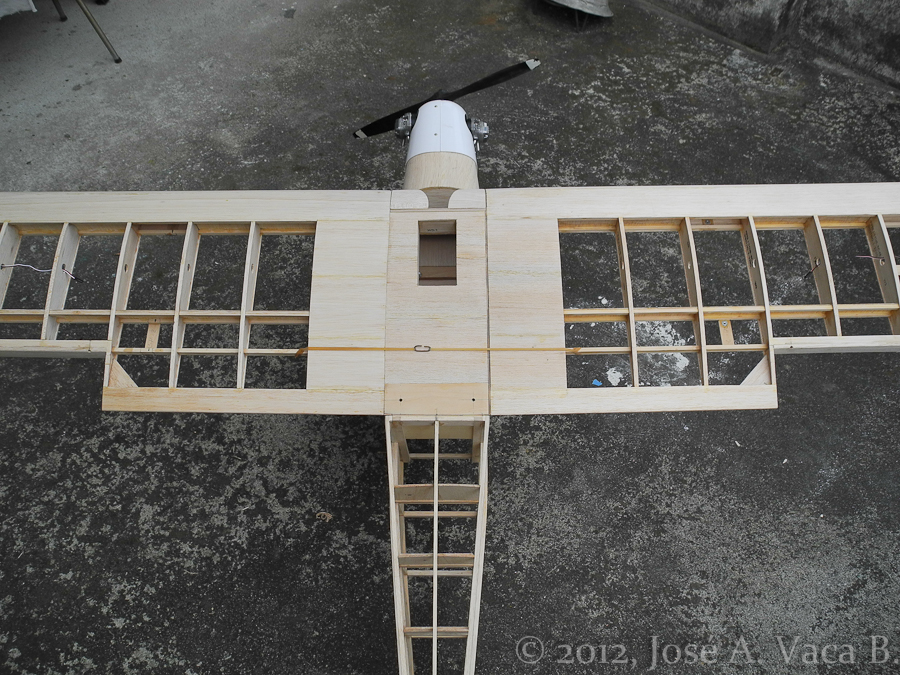

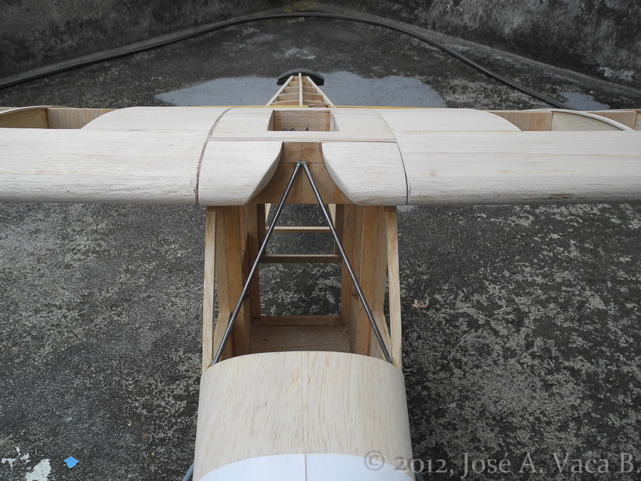

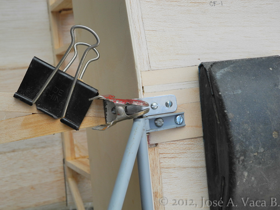

Hola de nuevo, despues de mucho tiempo sin actualizar el proceso de construcción de la Piper, retomamos el trabajo de nuevo. En las fotos anexas ilustro la construcción de los montantes de las alas, que por el tamaño del avión son sumamente importantes ya que son estructurales y no solamente esteticos. Para facilitar la construcución lo mejor es hacerla sobre los planos, una vez hechos proceder a su montaqje dierectamente en el avión con el ala ensamblada, respetando el diedro para que se mantenga una vez ensamblados los montantes. Es un poco tediosa el doblaje de los tubos de bronce, pero con pacienciaq se dejan bien. En la proxima continuo con el pegue del empenaje de cola y forrado del estabilizador.
