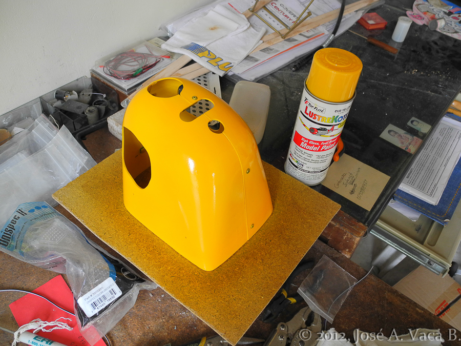

Hola Alfonso, gracias por tus comentarios, indudablemente la Piper Cub siempre sera un modelo de grata recordación para todos los que hemos tenido el gusto de tenerla. Aprovechando tu post voy a agregar algunas fotos ya practicamente del final de la construcción que a proposito termine a finales del años pasado, pero que habia dejado de actualizar este foro.
Bueno solo decirles que antes de pegar el estabilizador procedi a forrarlo, pues mas facil forran antes de pegar. Todo el modelo se forro con tela termoencogible y termoaderible, se usaron 6 rollos deCoverite 21st Century Fabric Cub Yellow 15' le instale un sistema pull-pull para contro del timon de dirección y patin de cola. Algunas partes se pintaron con aerosol como el interior del avión, el tren y el carenaje del motor.
El paso siguiente fué la adaptación de un sistema de luces de navegación de Electrodinamics que son las de mejor calidad luminosa, en el siguiente post les cuento de este proceso, por ahora es todo.
