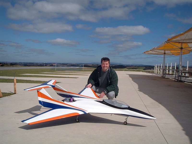

Hello everybody
I´m thinking put a stabilizer between the fins of the hot-spot"bobcat fashion",trying to improve the low speed flight and to help maintain the nose high on landings. Canards and vectorial thrust works fine,but what y want is trying a stabilizer
So,if you have some ideas or advises,specially from experts in aerodynamics,please share. Thank you

Someone here did it, but you need to search for it, pics and all.

Here it is the Hotcat.. the mod in this plane worked great..
search the "modified hotspot" thread to read the story.

Terei que visitar esse campo um dia...
A modificação vale o trabalho? Estava a pensar fazer o estabilizador mais pequeno,apenas a distancia entre as 2 derivas,mas tenho duvidas acerca da eficacia de semelhante dispositivo,especialmente com o nariz alto,pois o estabilizador deve flcar na sombra e logo ineficaz ou quase.
O que aconteceu ao Hotcat?É muito diferente em vôo?

Here's the link.http://www.rcuniverse.com/forum/m_36...tm.htm#3643724

Com certeza vale a pena, se voce quer voar de maneira mais "firme" e estavel... O problema de voce fazer um estabilizador entre as duas derivas e que como elas vao estreitando ate as pontas, iria ficar pequeno demais para este aviao. a respeito da eficiencia do estabilizador na "sombra" aerodinamica do aviao, voce pode ficar tranquilo.. sem problemas mesmo com o speed brake aberto na frente dele. O voo e bastante diferente do Hotspot... fica ate facil demais!
Este aviao continua voando atualmente nas maos de um colega nosso com uma P-80 ... o unico inconveniente deste aviao e que ele e muito grande e um pouco dificil de transportar em um carro medio... o comprimento total e de 90 polegadas de comprimento e 78 de envergadura
Se voce visitar o nosso clube, tente fazer a visita em novembro, que e a data de nosso evento
anual..com certeza vc vai gostar.
