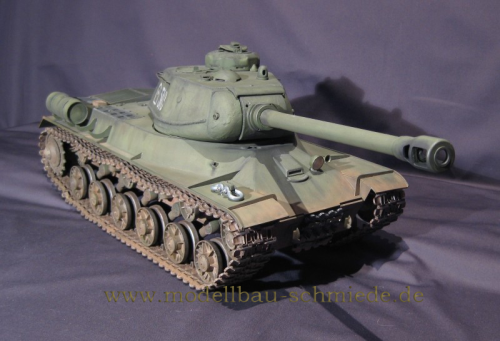

Is it this IS-2 kit?
http://modellbau-schmiede.de/

The turret is that of the KV-85, which is smaller, mainly on the left side, and the commander cupola is in a slightly different position.
Very similar, but not the same as the IS-2, and that's what kept me from buying the kit (well, apart from the price...)

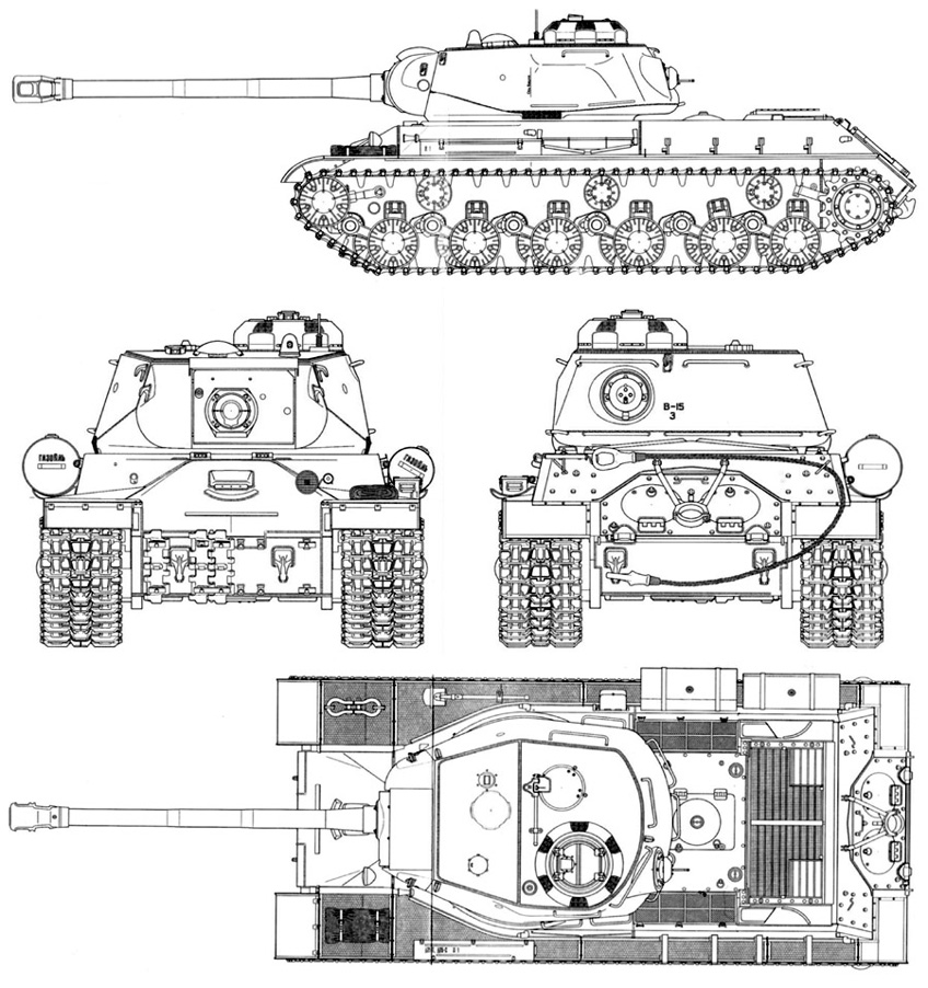

<span id="result_box" class="long_text"><span title="Основные *азмеры башен ИС-2 и КВ-85 практически есть идентичны.">Key dimensions of towers JS-2 and KV-85 is virtually identical.
</span><span title="Отличия есть">Differences have
</span></span><span id="result_box" class="long_text"><span title="1.">1. </span><span title="Прилив на башне со стороны командира танка Ис-2 - есть больше">Tide on the tower by the commander of the JS-2 - there are more
</span><span style="background-color: rgb(255, 255, 255);" title="2.">2. </span><span title="*асположение осей люка заряжающего есть разное">The location of the axes of </span></span><span id="result_box" class="long_text"><span title="*асположение осей люка заряжающего есть разное">charging hatch</span></span><span id="result_box" class="long_text"><span title="*асположение осей люка заряжающего есть разное">have different
</span></span><span id="result_box" class="long_text"><span style="background-color: rgb(255, 255, 255);" title="3.">3. </span><span style="background-color: rgb(255, 255, 255);" title="Положение вывода антены есть разное">Position of the output antenna is different</span></span>
<span id="result_box" class="long_text"><span style="background-color: rgb(255, 255, 255);" title="4.">4. </span><span title="Маска пушки есть разная.">Mask gun is different. </span><span style="background-color: rgb(255, 255, 255);" title="У ИС-2 как минимум три модификации масок пушки и все они отличаются от КВ-85">In the JS-2 at least three versions of masks of the guns and they all are differ from the KV-85
</span><span style="background-color: rgb(255, 255, 255);" title="5.">5. </span><span style="background-color: rgb(255, 255, 255);" title="Поручни на башне - разные">Railings on the tower - different
</span><span title="Кроме того">In addition
</span><span title="1.">1. </span><span title="Катки на ИС-2 меньше чем на КВ-85">Rollers on theJS-2 is less than the KV-85
</span><span style="background-color: rgb(255, 255, 255);" title="2.">2. </span><span title="Все катки одинаковые и не отличаются от idler">All rollers are identical and do not differ from idler
</span><span style="background-color: rgb(255, 255, 255);" title="3.">3. </span><span style="background-color: rgb(255, 255, 255);" title="Ведущие звезды на ИС-2 имеют меньшее на 2 количество лучей и меньше по диаметру">The leading stars in the JS-2 have a smaller number of rays at 2 or less in diameter
</span><span title="4.">4. </span><span style="background-color: rgb(255, 255, 255);" title="Из за пункта 3 - высота ванны и высота установки поддерживающих катков - иная, чем на КВ-85">Because of paragraph 3 - the height of bath and mounting height of support rollers - other than on the KV-85</span></span>

Yes , I agree it seems that the Juckenburg KV-85 turret is too small or some its dimensions are not excately in scale - Profiline KV-85 turret is much more accurate.
Shouldn't the IS-2 turret be a little bigger? - the gun was longer , but Im not an expert

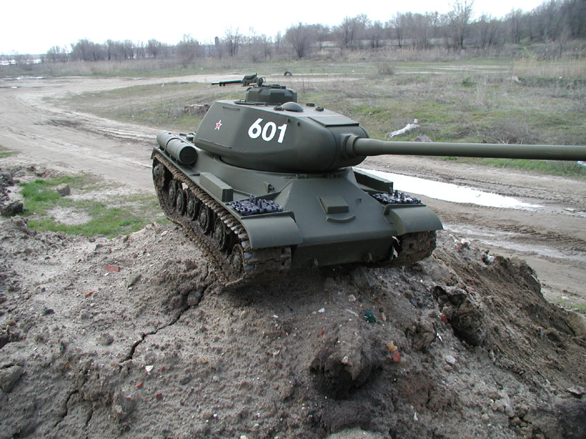

Below IS-2 tank in 1/6 scale - the turret looking different than Juckenburg KV-85 (its bigger)

In my opinion for such great sum of money the kit should be perfectly made - the hull is perfect but the turret quality is not good. Not only dimensions but detaling too - the Profiline KV-85 is better detailed and scaled (I know - the price is greater too)
Maybe It would be better when this IS-2 kit will be ofered with Profiline KV-85 turret instead of Juckenburg?
Of course it only my opinion . Everybody can choose - to buy or not to buy this kit. Personally I will not buy it until the turret will be corrected. I also see the big difference between this IS-2 1/16 kit turret and IS-2 in 1/6 scale
