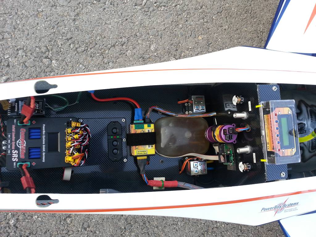

Jetcat friends are saying to change the Tomahawk Design UAT and install BVM UAT. And do nothing to turbine settings... Lets do one change at a time....
Old 04-10-2013 | 09:26 PM
  #58
haisanjafri's Avatar
Joined: Aug 2005
Posts: 342
From: Lahore, PAKISTAN
Default RE: Question for P100-RX Owners
Installed Tomahawk Design UAT

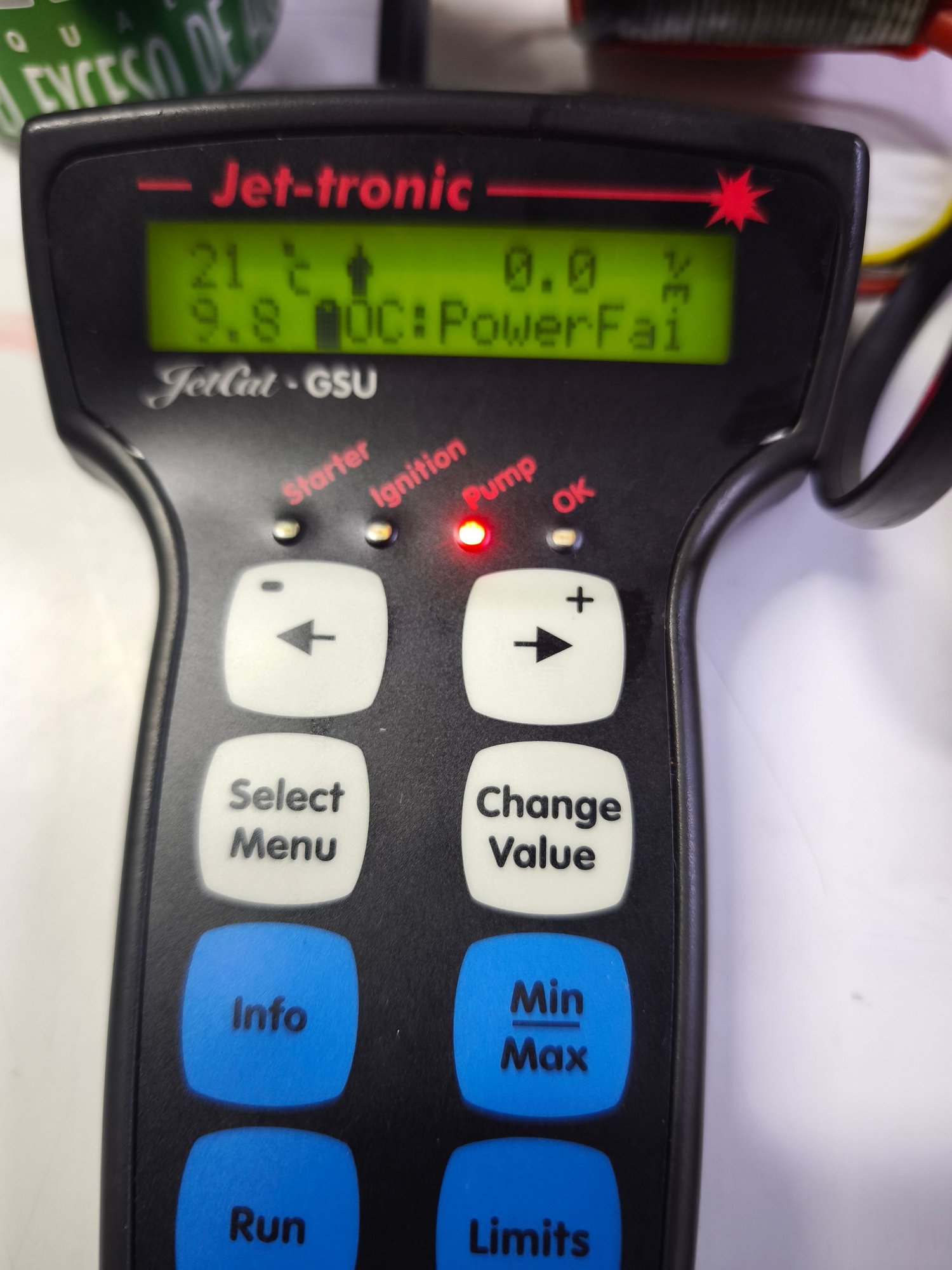

Angry JetCat P100-RX failure
Tengo un JetCat P100-RX y presenta un problema: se enciende la luz de advertencia de la bomba de combustible y la de las bujías. ¿Cuál podría ser la causa? ¿Qué debo revisar? La turbina no se encendió durante dos años y se almacenó correctamente.
