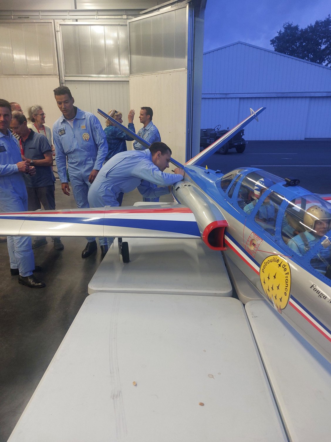

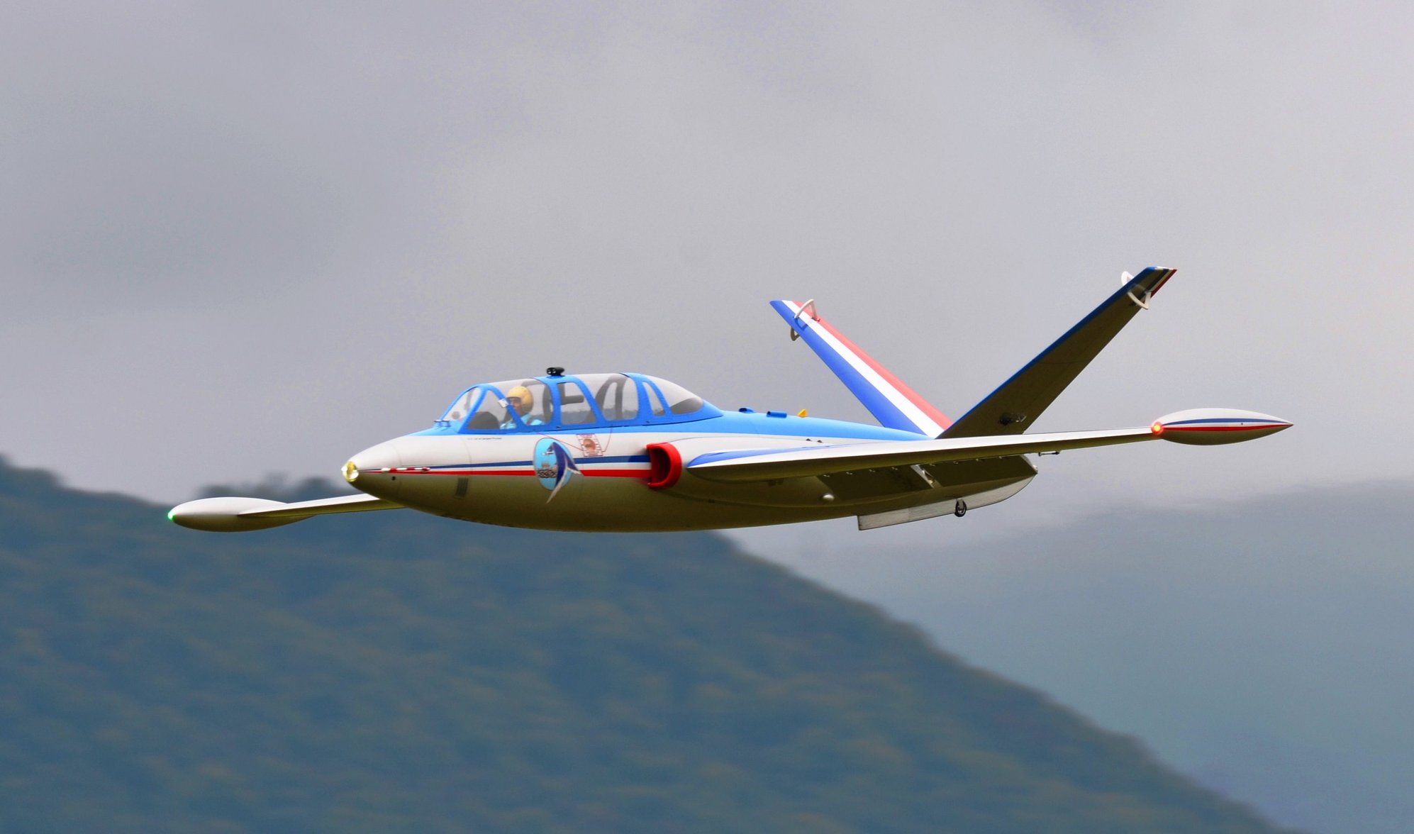

1/3 scale 4m wingspan, 2 motors jetmunt 140XBL .
see the construction here : https://photos.app.goo.gl/rJ2RPua1Wfk6KQJx6

non, j'ai construit ce Fouga pour mon plaisir, je ne propose pas de kits. Mais si vous êtes équipé, je peux vous donner les dxf du fuselage.
Je vole à Saint Laurent Médoc (près de Bordeaux). Ce modèle pèse 36Kg et je prend beaucoup de plaisir à le piloter. Il a déjà 70 vols.
Le tien n'est pas mal Franzl, et il est équipé des aérofreins. c'est une construction personnelle ?
Le mien n'a pas d'aérofrein et je relève les ailerons de 8mm lorsque je sorts les volets, ce qui le freine bien et surtout, ça lui donne une attitude à cabré qui rend très facile les kiss landing.
