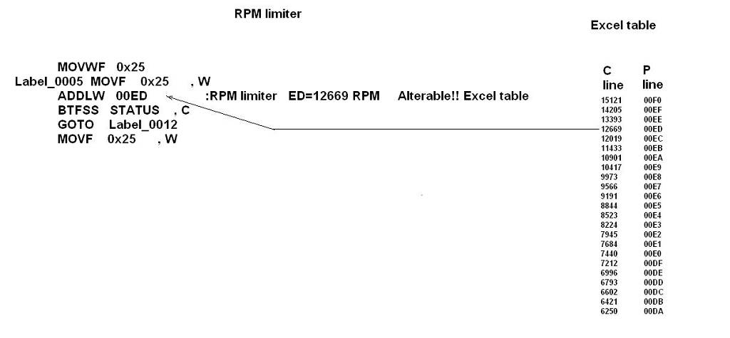

#1377
Joined: Feb 2010
Posts: 133
From: szarvas, HUNGARY
<span lang="en" id="result_box" class="short_text"><span title="Kattintson más fordításokhoz" class="hps">I will show</span><span title="Kattintson más fordításokhoz">.</span> <span title="Kattintson más fordításokhoz" class="hps">Program</span> <span title="Kattintson más fordításokhoz" class="hps">should be</span> <span title="Kattintson más fordításokhoz" class="hps">changed</span><span title="Kattintson más fordításokhoz">.
</span></span>
Write to the DATA side. 3F70 or 3F50. Depends on the use MCLR pin.
</span></span>

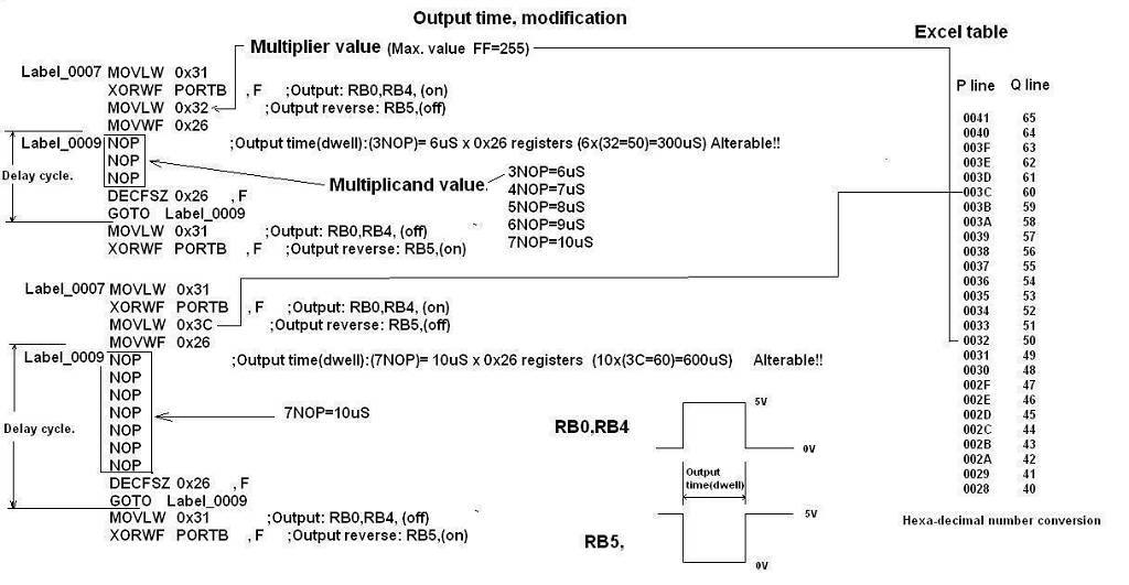

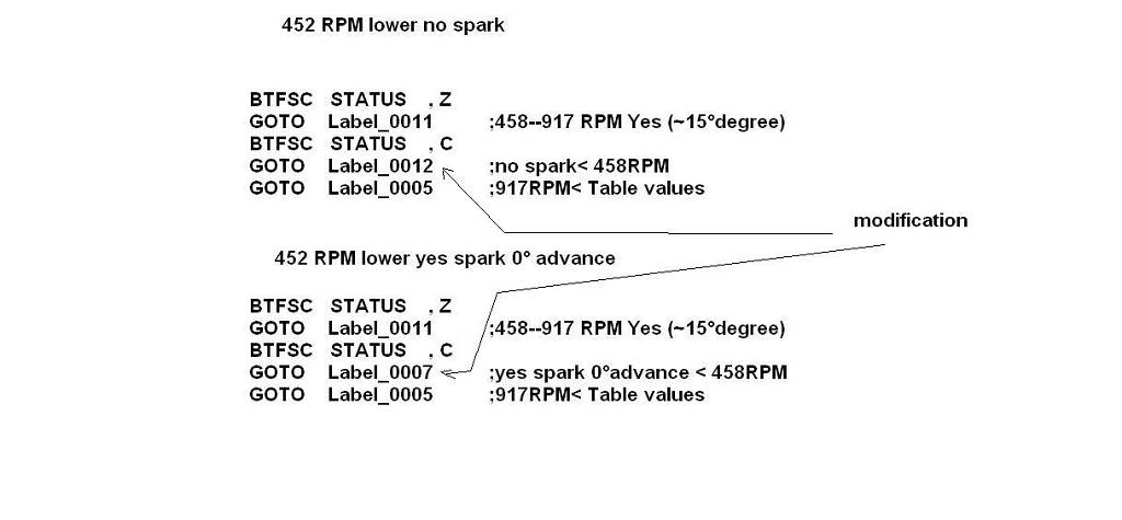

#1379
Joined: Feb 2010
Posts: 133
<span lang="en" id="result_box" class="short_text"><span title="Kattintson más fordításokhoz" class="hps">Many people</span> <span title="Kattintson más fordításokhoz" class="hps">ask,</span> <span title="Kattintson más fordításokhoz" class="hps">what</span> <span title="Kattintson más fordításokhoz" class="hps">difference</span> <span title="Kattintson más fordításokhoz" class="hps">the old</span> <span title="Kattintson más fordításokhoz" class="hps">code</span><span title="Kattintson más fordításokhoz">.</span></span><span lang="en" id="result_box" class="short_text"><span title="Kattintson más fordításokhoz" class="hps">The</span> <span title="Kattintson más fordításokhoz" class="hps">low speed</span> <span title="Kattintson más fordításokhoz" class="hps atn">(</span><span title="Kattintson más fordításokhoz">RPM</span><span title="Kattintson más fordításokhoz">)</span> <span title="Kattintson más fordításokhoz" class="hps">treatment</span><span title="Kattintson más fordításokhoz">.
</span></span><span lang="en" id="result_box" class="short_text"><span title="Kattintson más fordításokhoz" class="hps">452</span> <span title="Kattintson más fordításokhoz" class="hps">rpm</span> <span title="Kattintson más fordításokhoz" class="hps">lower</span> <span title="Kattintson más fordításokhoz" class="hps">rpm</span><span title="Kattintson más fordításokhoz">,</span> <span title="Kattintson más fordításokhoz" class="hps">no</span> <span title="Kattintson más fordításokhoz" class="hps">spark.</span></span><span lang="en" id="result_box" class="short_text"><span title="Kattintson más fordításokhoz" class="hps"> </span></span><span lang="en" id="result_box" class="short_text"><span title="Kattintson más fordításokhoz" class="hps">But</span> <span title="Kattintson más fordításokhoz" class="hps">the program</span> <span title="Kattintson más fordításokhoz" class="hps">change</span><span title="Kattintson más fordításokhoz">.
</span></span><span lang="en" id="result_box" class="short_text"><span title="Kattintson más fordításokhoz" class="hps">Between</span> <span title="Kattintson más fordításokhoz" class="hps">452-917</span> <span title="Kattintson más fordításokhoz" class="hps">rpm</span><span title="Kattintson más fordításokhoz">.</span> <span title="Kattintson más fordításokhoz" class="hps">Defined</span> <span title="Kattintson más fordításokhoz" class="hps">spark advance</span><span title="Kattintson más fordításokhoz">.(15°
</span></span> <span lang="en" id="result_box" class="short_text"><span title="Kattintson más fordításokhoz" class="hps">But</span> <span title="Kattintson más fordításokhoz" class="hps">the program</span> <span title="Kattintson más fordításokhoz" class="hps">change</span><span title="Kattintson más fordításokhoz">. Help Excel table.
</span></span><span lang="en" id="result_box"><span title="Kattintson más fordításokhoz" class="hps">917-468750</span> <span title="Kattintson más fordításokhoz" class="hps">rpm</span> <span title="Kattintson más fordításokhoz" class="hps">of</span> <span title="Kattintson más fordításokhoz" class="hps">the</span> <span title="Kattintson más fordításokhoz" class="hps">table</span> <span title="Kattintson más fordításokhoz" class="hps">defines</span> <span title="Kattintson más fordításokhoz" class="hps">vary spark advance</span><span title="Kattintson más fordításokhoz">. </span></span><span lang="en" id="result_box" class="short_text"><span title="Kattintson más fordításokhoz" class="hps">But</span> <span title="Kattintson más fordításokhoz" class="hps">the program</span> <span title="Kattintson más fordításokhoz" class="hps">change</span><span title="Kattintson más fordításokhoz">. Help Excel table.
I present pictures.

Hi Charlie...
I just programmed a 16f628A with the new hex file from Nyemi, and we finally have success!!!
I'll post the hex file shortly. I made the low rpm <458 change and also the mclr change in the last few lines of the program and assembled it with MPLAB-ASM. Works perfectly!
I would say you should try it for yourself and try it on the old timer board I sent you. Works like a charm here.
I used the 16F628A pic. Program source will have to be changed for the 16f628 to be used though.
