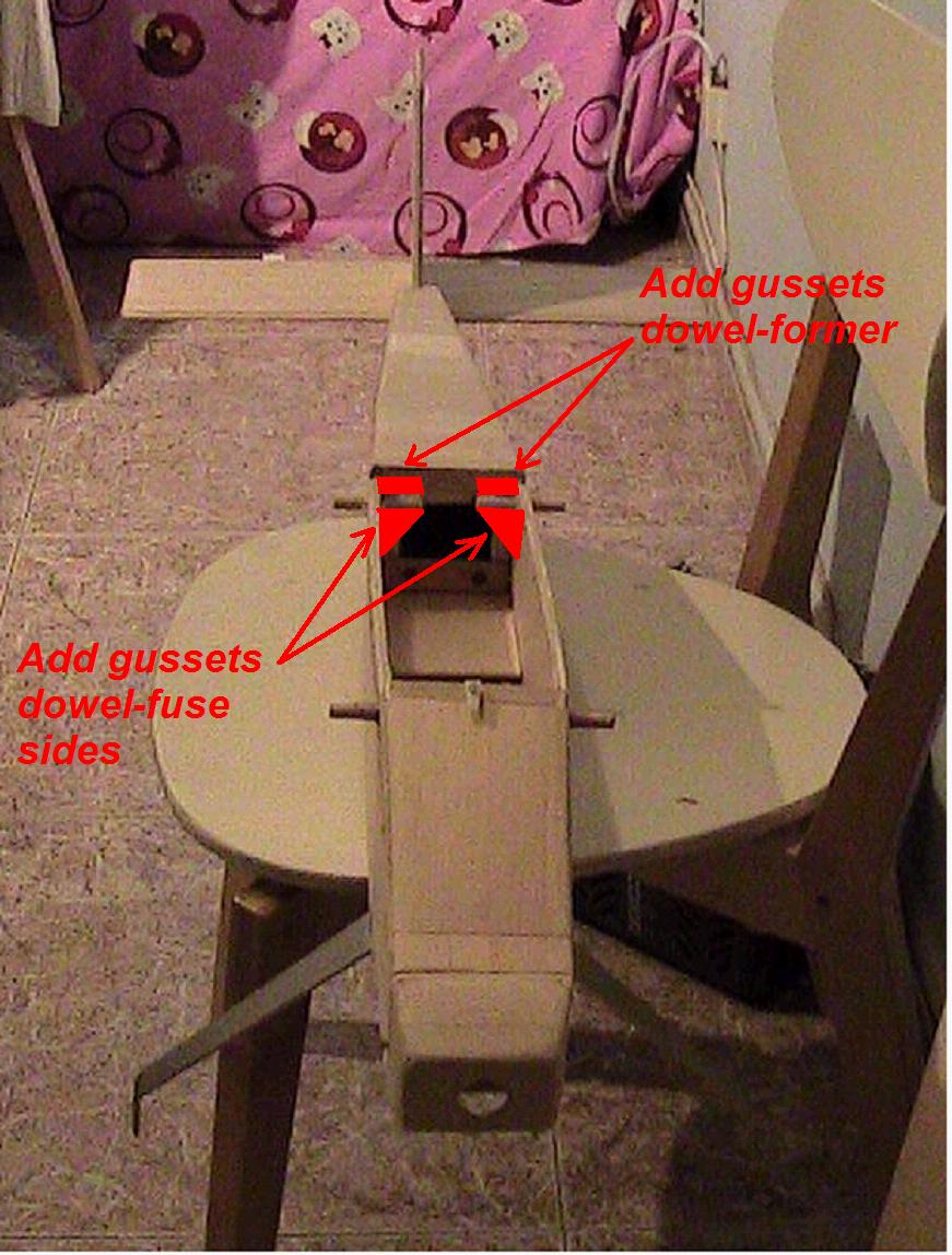

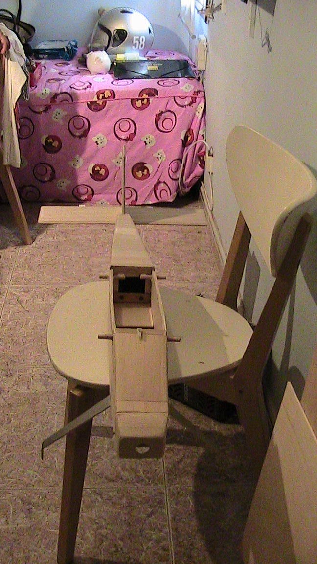

ORIGINAL: jmgm
hola this is my project is a coach advanced thanks (in construcction)
-En la foto no alcanzo a distinguir si has cortado los dowels de madera que se insertan en el fuselage y donde pondras las ligas para sujetar el ala.
Si las cortaste esta mal. Los dowels deben de ir de una sola pieza y atravezar el fuselage de lado a lado.
Por favor dime si las cortaste, es algo que aun se puede corregir.

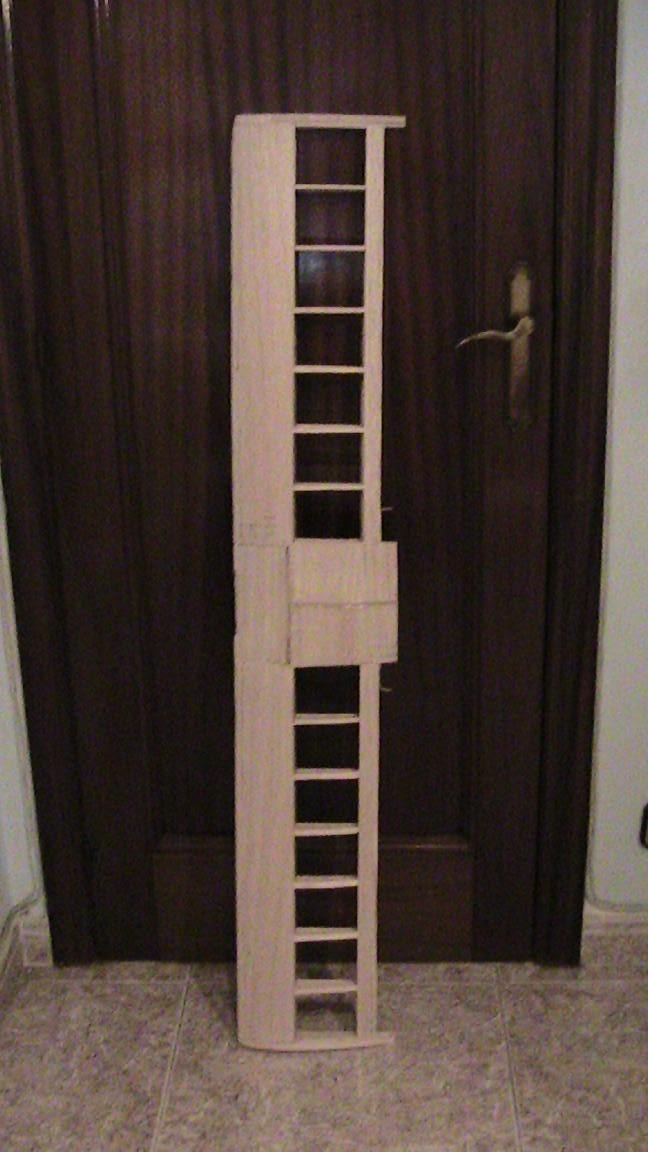

tube que cortarlas un poco pues he puesto un servo en el centro del ala por que los cuernos de alerones tocaban con la madera pero lo he reforzado con contrachapado . saludos

ORIGINAL: jmgm
-OK solo asegurate de que son lo suficientemente fuertes porque es un area critica de estres.
Best regards.
Saludos.
Alfred.

ORIGINAL: alfredbmor
OK, just be sure that they are strong enough because it is a critical stress area.
If the dowel is in the way of ailerons' horns, reinforce it with some plywood gussets as the picture shows.
Alfred tiene razon.
Si la varilla de madera choca con el actuador del aileron, refuerzalo con triangulos de contrachapado, como muestra la foto.
